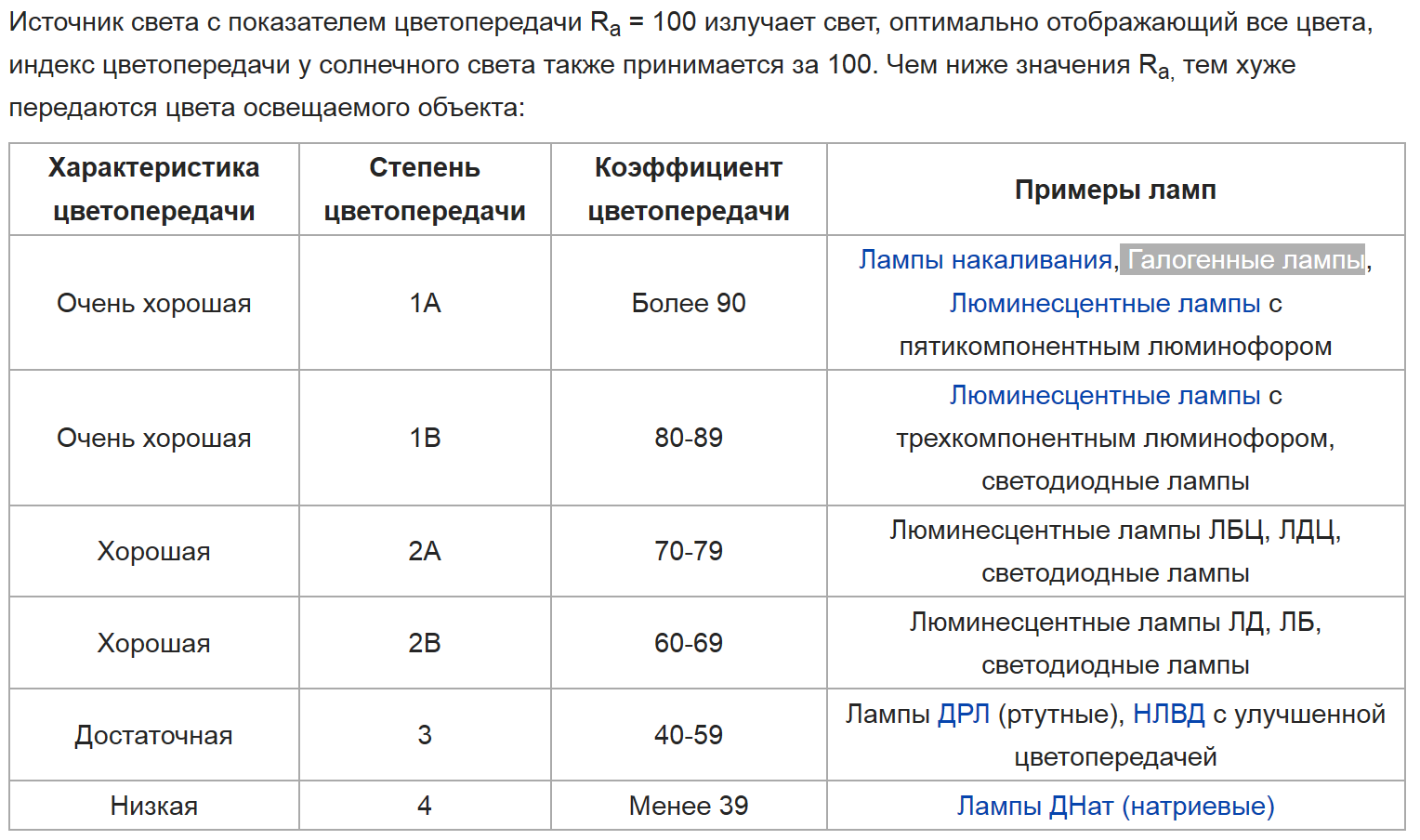

    Почитайте что такое индекс цветопередачи. Дорогой проф свет того стоит.

    Прочитал. В строительных прожекторах используются галогенные лампы, CRI (Ra) которых является самым высоким, а стало быть галогенный свет не просто пригоден для съёмки, а да же больше - он лучше всего передаёт цвета:
    [​IMG]

    Нужно рассматривать каждую модель лампы отдельно. Все таки не стоит делать выводы исходя из статьи на викепедии.
