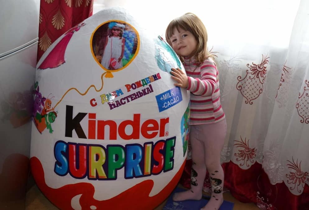

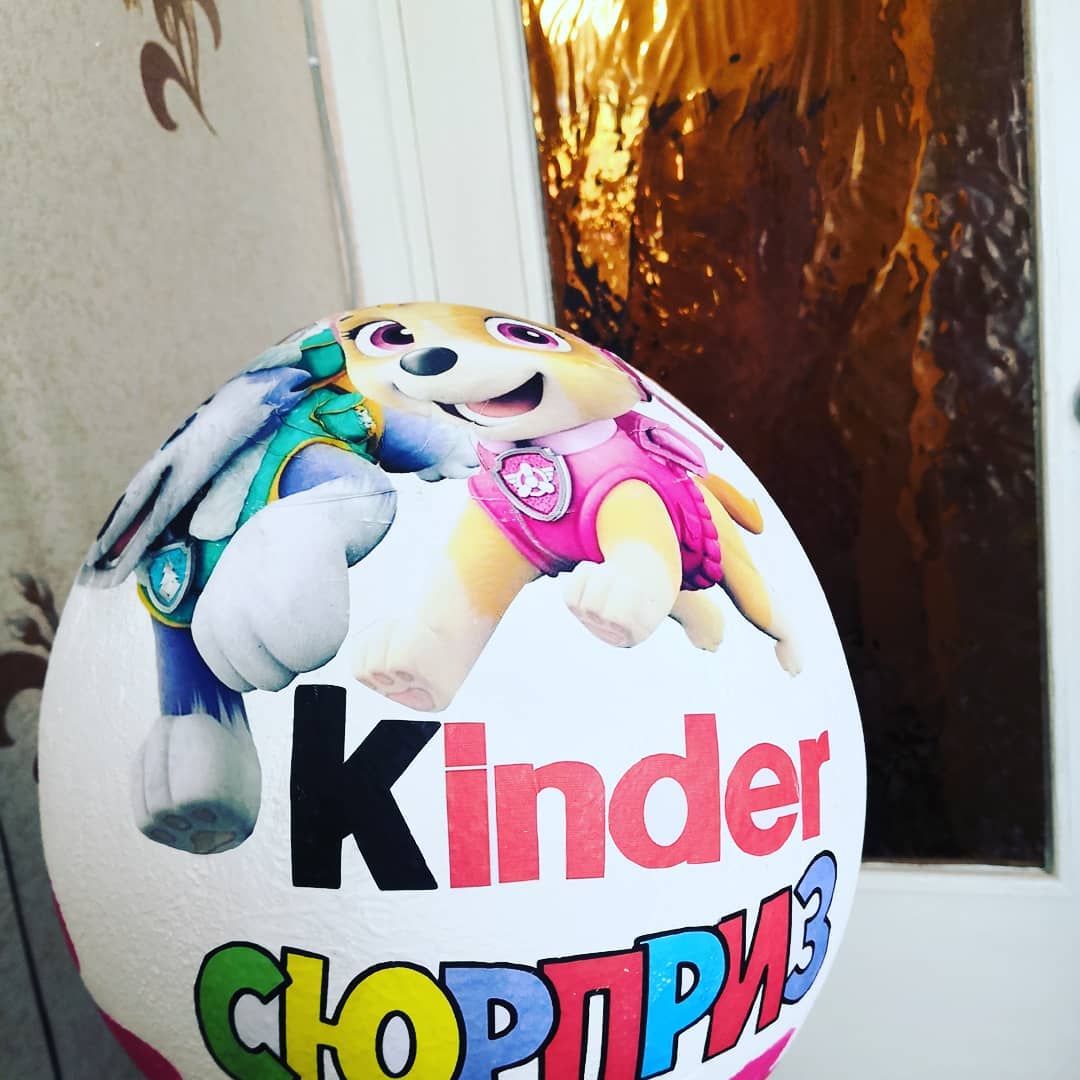

    Дальше уже методом тыка, подбора материала, я нашёл идеальную для меня технологию, быструю и качественную. Добился того, что себестоимость одного среднего киндера было 100 р. А розничная цена пустого киндера составляла 990 р.
    Технология изготавления
    Изготовление киндера, по принципу папье-Маше:
    1. Покупаем шарики грушевидной формы и надуваем до необходимого размера ставим его в горшочек
    2. Нарезаем бумагу на квадраты или прямоугольники и кладём первый слой бумаги просто на воду. Мочим и приклеиваем, оставляя верх шарика, а то потом его не вытащить без разрезания))
    3. Второй слой кладём по мокрому. Разбавляем клей ПВА 1к1 с водой и наклеиваем второй слой на клей. Далее даём высохнуть и 3й слой накладываем снова на клей (если у вас горят заказы, можно ускорить сушку феном) и снова даём высохнуть!
    4. Следующий этап накладывание гипсовой штукатурки. Обязательно быстросохнущая. Сам использую фирмы Волма-Шов. Можно Волма-Слой, но она подороже. Можно просто гипсом, но я сам еще не тестил.
    5. После того как первый слой штукатурки высыхает, я сдуваю шарик и заделываю верхнюю часть и накладываю второй слой штукатурки.
    6. После высыхания подшлифовываем неровности и вырезаем дверцу
    7. Теперь после обработки покрываю водоэмульсионкой в 2 слоя, обязательно покрывам губкой, от кисточки остаются разводы!
    8. После высыхания наклеиваем наклейки так же на клей пва 1к1 с водой
    9. Нижнюю часть киндера крашу краской с колером
    10. И последний этап, покрытие глянцевым балончиком. Обязательно глянцевый, не матовый. А то допустил ошибку, пришлось возвращать, 10 шт купил матовых, а нужны глянцевые для блеска
