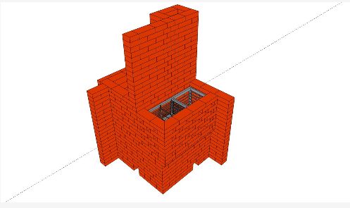

    ВНИМАНИЕ! В ДАННЫЙ СКЛАДЧИНЕ ВЫДАН НОВЫЙ ПРОЕКТ ПЕЧИ ВКЛЮЧИТЕЛЬНО!
    Печь банная подовая для Живой Бани
    Печь банная подовая для Живой Бани 1365ммХ1170 мм 1050 деталей 21 ряд + труба 3 воздушных канала.
    Полная 3D-схема, порядовка кирпича.
    Данная печь проектировалась для небольшой бани из трёх помещений. Комната отдыха, мойка и парная.
    Основные достоинства этой печи:
    1. Относительно небольшие габариты 1365ммХ1170 мм.
    2. Возможность самостоятельной кладки печи, даже при отсутствии опыта.
    3. Небольшой расход кирпича (около 1000 шт) 3. Экономичность при эксплуатации. Выход на режим парения 2 часа. За это время расход сухих берёзовых дров не более двух закладок, около 0,1 кубометра.
    4. Печь снабжена кирпичными воздушными каналами, что гарантирует долгую и мягкую теплоотдачу.
    5. Воздушные каналы могут быть использованы по следующей схеме. Первый канал втягивает воздух с улицы по утепленной пластиковой трубе под полом комнаты отдыха и выдаёт, слегка нагретый, уличный воздух, в помещение комнаты отдыха в верхней части печи. Второй канал втягивает воздух из под пола мойки и, с интенсивным нагревом, отправляет его под потолок парной. Третий воздушный канал забирает весь остывший и отработанный воздух из под пола парной и отправляет его в топку печи, откуда, естественно, он возвращается на улицу вместе с дымом. В результате вы получаете свежий воздух во всех трёх помещениях, теплый пол без применения утеплителя или системы «теплый пол», во всех помещениях и сухое проветренное подполье без продувов в фундаменте.

      Идея интересная, но информации по материал которые используюся в строительстве нет . Автор мог бы хотя бы указать какой раствор и где нужен!

      Простите меня заранее...
      Но что это?
      Автор это серьезно?!
      Какого хера я должен чертить все это в Скетче? Да за такую сумму!
      Хорошо, что есть складчик и можно проверить таково рода халтуры, по другому язык не поворачивается сказать, не переплачивая.
      Я же в свою очередь это сделал, начертил проект. Многое не сходится, многое нужно будет додумывать самому. Но к сожалению я не печник, хоть и строитель!
      Автор явно пытается жульничать и продавать за просто так проект не хочет. Потому такие ужимки и просьба по любым вопросам звонить ему.
      Он ответит, но за деньги.
      Как мне кажется за такую сумму, что требует автор, можно было проект рабочий сделать и видео подробное снять, а не втюхивать откровенную лажу!

      Орг, сработал четко и ровно! Сам материал тянет на 3т.р. максимум, потому-что дается только порядовка с минимальными пояснениями и объяснениями. Только в конце ссылка на то, что можно заказать платную консультацию по этому проекту. Короче одно рвачество денег как и все остальные материалы "автора". Думаю что сложить печь по этому материалу новичку не получится.
      Если бы покупал за полную стоимость, то просил бы деньги назад. Но вряд ли бы их получил, потому что автор ЖЛОБ и типичный продаван некого "чуда", который выдумывает "велосипед по новому" и продает эти выдумки с наплевательским отношением к покупателям в виде некачественного материала.

      Уважаемый организатор pogbod! Присоединяюсь к предыдущему участнику, написавшему отзыв, Вы же можете выяснить у продавца поставленные Мишкой Тяпой вопросы? Хотелось бы получить от продавца разъяснения на первых два вопроса, цитирую:
      "1. В 9 ряду над топкой кирпичи висят. В проекте нет информации, как организовать перекрытие. Из разряда "Придумай сам". Совать туда металлические уголки - очень плохая идея.
      2. Нет задвижек каналов подачи воздуха. Без них баня будет очень быстро остывать."
      А также в проекте Нет описания материалов: кирпич - какой должен быть кирпич, металлические конструкции(дно каменки/короб, корзина) - какой металл должен быть - именно, что рекомендует продавец проекта. (Понятно, что для новичка можно и порыскать в интернете в поиске рекомендаций - но это должно быть указано в проекте, обязательно перечень всех применяющихся материалов и их кол-во)
      Пожалуйста, выясните у продавца перечисленные моменты.
      Понимаю, что качество купленного проекта от Вас не зависит - но так как Вы у продавца покупали - он обязан Вам дать все недостающие пояснения по проекту.
      Большое спасибо!

      Представлена порядовка с несколькими проекциями важных рядов.
      Не понравилось:
      3. Размер 5 на 4.5 кирпича с понятием "небольшая" плохо совмещается.
      12 тыров за такой проект - завышенная цена. Ну и новичку придется туго с подвешенными кирпичами.
