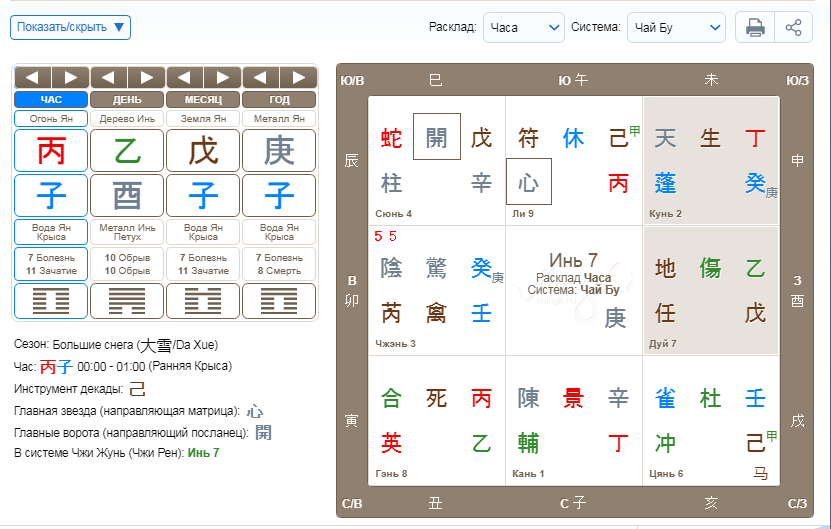

    День добрый.Делаю первые шаги в Ци Мень.Многое непонятно.
    Подскажите сведущие в данной теме, если в прогнозе на отношения, один из действующих духов выпал на СВ с воротами Смерти и духом ЛюХе(ФанИнь врат), может ли это означать, "смену тренда", т.е если отношения УЖЕ закончились, можно ли расценить это как второй виток отношений?

    СВ дворец.Ствол часа Бин.Если рассматривать этот дворец в целом, то указание(мое понимание) на то, что отношения закончены.
    Но при этом, дом "дела" порождает Дом со стволом дня.Прогноз хороший.
    Вопрос -между людьми СИЛЬНО(от слова совсем) остыли отношения,будет ли продолжение романа.

    Поняла.
    Коротко объясню интерпретацию расклада, как его вижу я.
    Мужчина-Гэн(в Вост. Дв.), женщина -Йи( в Западн. Дв.). Именно эти Неб.Ст. обозначают мужчину и женщину в раскладе про отношения( в случае, если неизвестна Судьба года).
    Лю Хэ-брак, брачные обязательства во Дворце с Вр. Смерти (окончание).
    Дворец с Ген отвергает Дворец с Лю Хэ= он не хочет брачных уз.
    Дворец с Йи отвергает Дворец с Ген= она не хочет продолжения отношений.
    Как Вы правильно заметили Врата стоят в "родных" Дворцах= все останется как и было, т.е. отношения не возобновятся.

    Valienlin, спасибо за ваше мнение.Но ворота как раз стоят в противоположных дворцах-обратный отклик.Тяжело судить о раскладе при минимальных вводных.
    У меня основной вопрос был именно о том, что если в.Смерти стоят в СВ дворце(т.е ФанИнь),могут ли они иметь при этом другое трактование, например- один цикл закончился, но т.к обратный отклик-может начаться следующий этап.
    Расклад "говорящий"- женщина спрашивает о возможности возобновления отношений с любовником.Оба Дин по СГ.Первым слоем рассматриваем по день/час.Вот тут и смущает- отношения в СВ дворце показывают, что отношения закончены, мужчина вышел из них, но при этом обратный отклик, возможно ,будет другой виток отношений?
    Извините, возможно сумбурно изложила, это из-за нехватки опыта в этом деле, тренируюсь пока на ближнем круге и кошках:)

    Polina2016
    Polina2016 ЧКЧлен клуба
    Если рассматривать слой день/час, дело порождает человека, это значит он ее хочет,как женщину(порождение между СВ дворцом и западным,Бин/И;и как любовницу- в равных домах Бин и Дин)как сюда вписать в.Смерти с обратным откликом.

    Valienlin
    Valienlin ЧКЧлен клуба
    Да, Вы правы, я оплошала)
    По-моему, в этом прочтении "человек" в пустоте и в этом случае нет сил для действий, а "ситуация" стоит с Лю Хэ и Вр.Смерти и, увы, подошла к завершению.

    iii01012000
    iii01012000 ЧКЧлен клуба
    Всё зависит от начального вопроса, на который вы строили расклад. От текущей ситуации в жизни участников этих отношений. Спрашивающая женщина замужем или свободная? Мужчина, о котором она спрашивает, он женат или свободен?
    Если смотреть узко и ответить только на вопрос о сочетании 合死, то будет развод, отношения прекращены.– несчастные случаи, кровопролития, разрыв и сложности в отношениях. Фан Инь говорит об обратном результате относительно самого вопроса и о быстром результате. Если вопрос - "возобновятся ли отношения с любовником?", то нет, не возобновятся. А то, что 8 дом порождает 7 дом, то это придёт легко и естественно в её жизнь. Да и сам любовник не лучшего качества , и он хочет прекратить эти отношения.

    Polina2016
    На момент вопроса отношения сошли на "нет".Именно мужчина вышел из отношений, оба женаты, т.е эти отношения были внебрачными "на стороне".
    iii01012000
    ,если ФанИнь говорит об обратном результате, то не указание ли это как раз на возобновление?И то, что ствол Бин находиться в Быке, говорит о том, что быстро произойдет.
    Valienlin,ствол часа не пустой, по Лев...му "непустая пустота", т.к в 7 доме присутствует непроявленное сочетания с земной ветвью, и в этом доме есть движение энергии.Порождение происходит от ствола часа, к стволу дня, Йи в принципе необязательно иметь силу.
    Я пытаюсь правильно интерпретировать расклад, понять как действует ФанИнь, ведь "Да" или "Нет" большая разница.Я не пытаюсь увидеть, то, что хочет вопрошающая(естественно она хочет возобновить все), я пытаюсь понять, как это работает.
