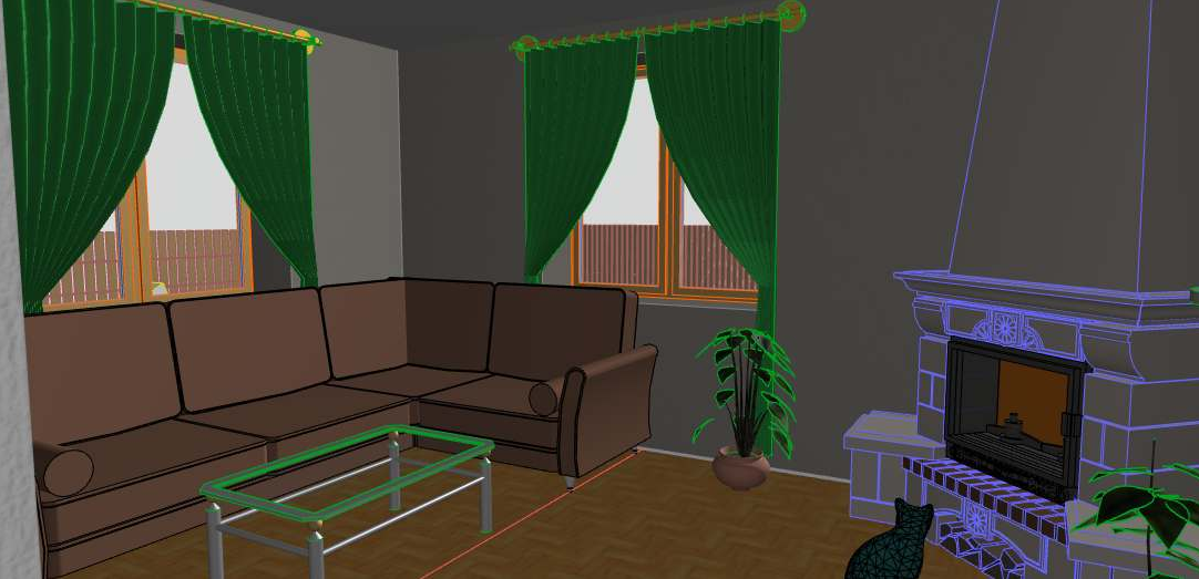

    Побаловался немного с архикадом над визуализацией гостиной.
    Вид от лестницы. Цвет штор поменять не получилось.:) upload_2015-3-27_22-52-54.png

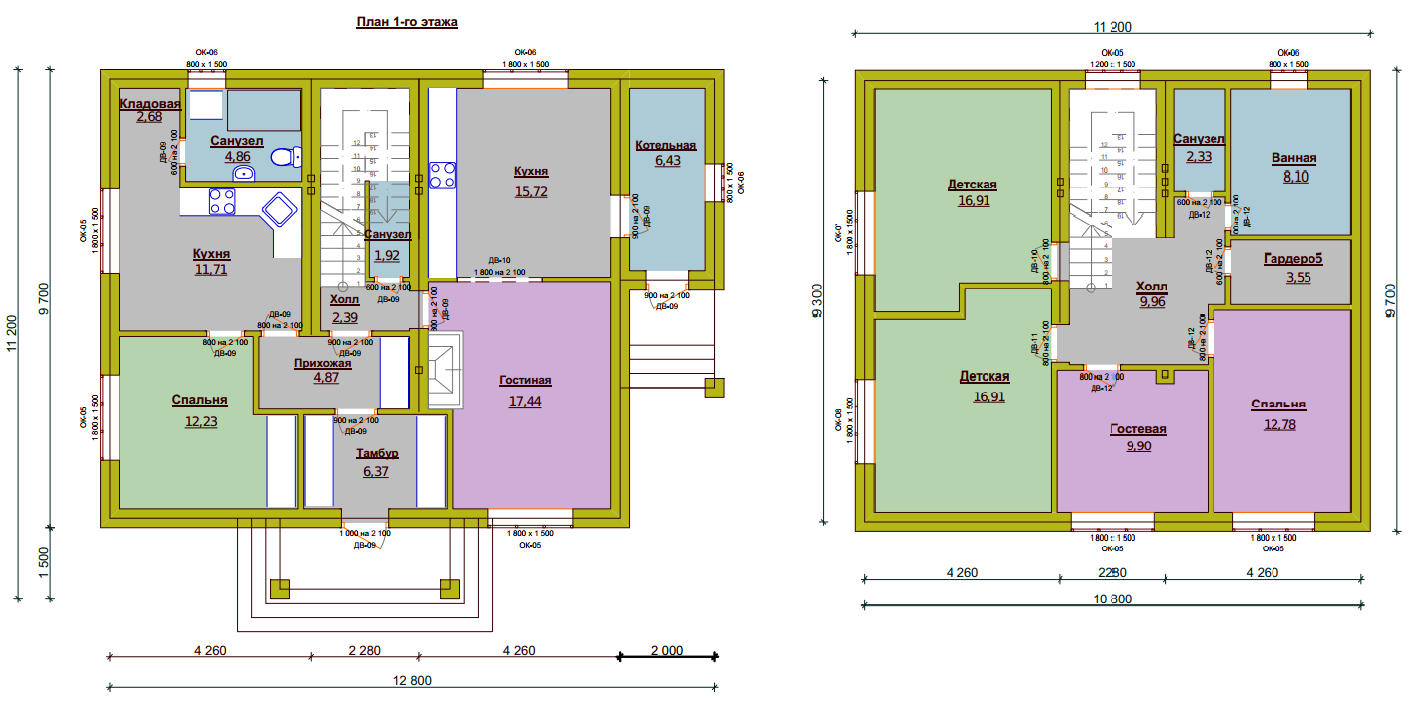

    Сегодня постараюсь выложить новую планировку, многое переделано.

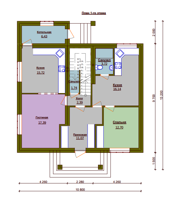

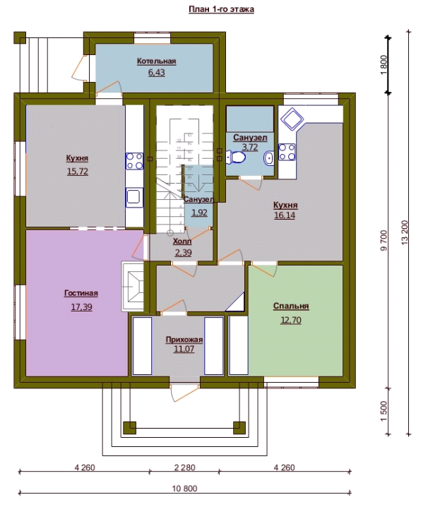

    Новые планировки.

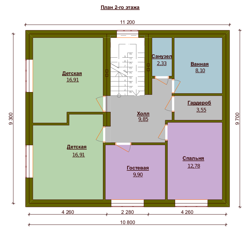

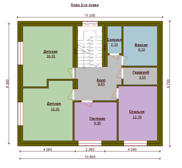

    Окончательное решение планировки со 2м этажом.
