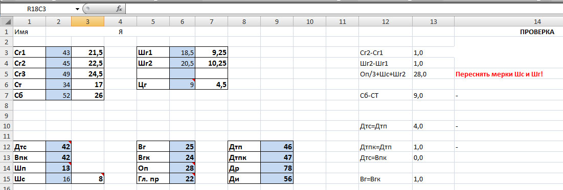

    роднуля, по проверочной формуле Оп/3 + Шс + Шг2 = Сг2 обхватные мерки не сходятся
    Вопрос 2: Если раствор нагрудной вытачки небольшой, то, вполне вероятно, что П может сравняться с С. Надо на макете проверить.

    Ultramarin, а что это у вас за файл такой интересный?
    сами делали? там формулы использованы?
    я уже прям хочу попросить :oops:

    Ultramarin ЧКЧлен клуба
    Да, это я для проверки мерок сделала. Удобно смотреть, где косяки и перемерять сразу.
    Мерки вводятся в голубые ячейки.
    Не получается сюда файл вставить, ссылка ниже.

    Ultramarin, в первую колонку полуобхваты заносим или полные мерки?
    [​IMG]
    если полуобхваты, тогда зачем вторая колонка?
    а второй лист - это прибавки?

    Ultramarin
    В первую колонку (голубую) вносим полные мерки, а вторая-делит их пополам, для дальнейшего построения чертежа.
    Во втором листе прибавки, хотела расчет построения доделать, но все руки не доходят.
