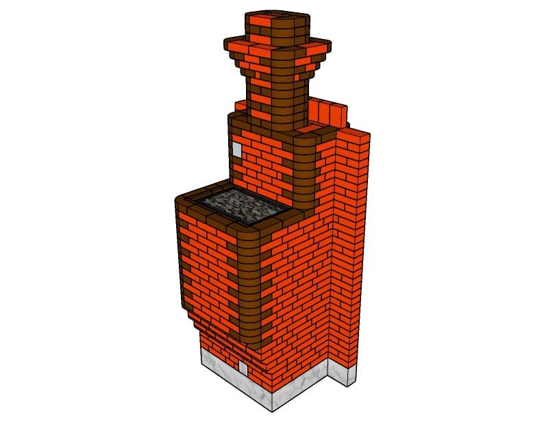

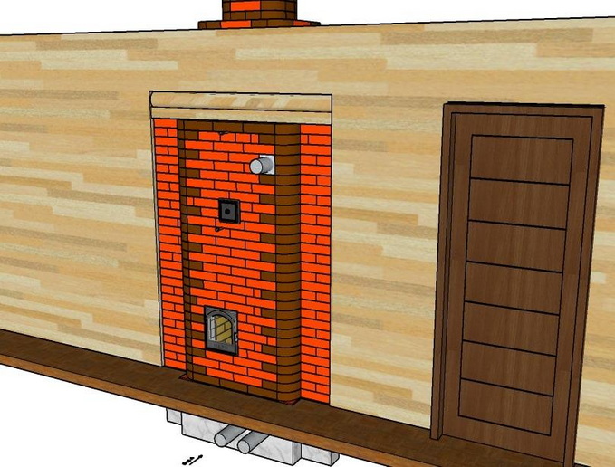

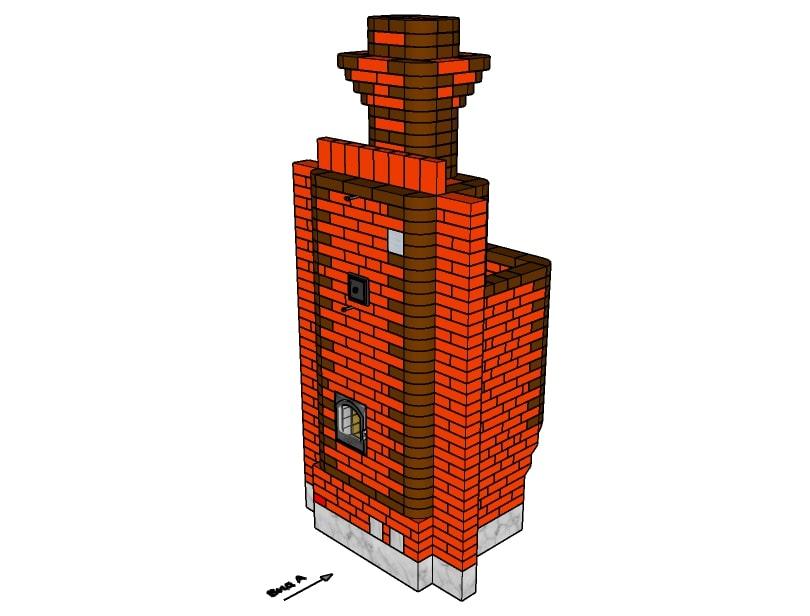

    Печь «Жива» ПБ-3Л4К Банная - для трёх помещений, рестайлинг печи Коляда 2023
    Данная печь проектировалась для небольшой бани (около 40 кв.м) из трёх помещений. Комната отдыха, мойка и парная 18-20 куб.м. Вход в мойку из комнаты отдыха находится справа от печи
    Можно использовать как в постоянно отапливаемых, так и в периодически отапливаемых (промерзаемых) помещениях.
    Основные достоинства этой печи:
    • Данная печь проектировалась для бани размером около 40 кв.м из трех помещений (Комната отдыха, Мойка и Парная – 18-20 куб.м). В случае, если в вашей бане есть четвертое дополнительное помещение, рекомендуем воспользоваться геотермальной подачей воздуха в баню, чтобы освободить один (первый) канал. Либо воспользоваться другим проектом печи, например «Лежебока». У нее имеется 5 воздушных каналов.
    • Геотермальная подача воздуха, также как и труба дополнительной вентиляции («антиугарная» труба), не является частью проекта печи, а входят в описание типового проекта бани либо все подробности вы найдете в курсе «Строительство Живой Бани».
    • Печь «Жива» удобна, как для периодической протопки бани (промерзаемые бани - периодички), так и для постоянно отапливаемого помещения. Она наиболее универсальна и позволяет использовать небольшое банное пространство, как в личных (семейных) целях, так и для бизнеса.
    • За счет конвекции по принципу «Живая Баня» и достаточной массы печи банное пространство полностью просыхает по окончании парения, что предотвращает гниение. Также конвекция предотвращает образование затхлого воздуха, т.к. всегда поставляет свежий, но подогретый, воздух с улицы.
    • Печь «Жива» - подовая, это означает, что у нее нет колосников (решетки под дровами) и зольника под ними. Это приводит к более рациональному расходованию топлива (дрова, брикеты) и плавному выходу заряда печи на рабочий режим. Без перегрузок и трещин.
    • Печь «Жива» имеет двойной контур. Шамотное ядро (футировку) и внешний контур из красного рядового полнотелого кирпича. Это обеспечивает относительно невысокую температуру нагрева внешних стен печи, пожаробезопасность и противоожоговую защиту. Эта печь безопасна для детей.
    • Печь «Жива» идеально подходит под типовой проект Живой Бани 6м Х 8м и является его неотъемлемой частью, приобретается как отдельно, так и в составе общего проекта.
    • Печи для бани, построенной по принципу «Живая Баня», не имеют возможности нагреть помещение парной до 100 град.С, т.е. как бы вы не старались натопить вашу парную, она останется в районе 70 град.С. Печь постоянно забирает отработанный воздух с нижней точки парной, соответственно температура всегда остается в заданных пределах, что повышает пожаробезопасность, предотвращает перетоп и дает комфортное парение
    • Обратите особое внимание, что этот проект печи устанавливается в баню с тремя помещениями, где вход в мойку из комнаты отдыха находится справа от печи. Если у вас вход в мойку с другой стороны, возьмите зеркальный проект.

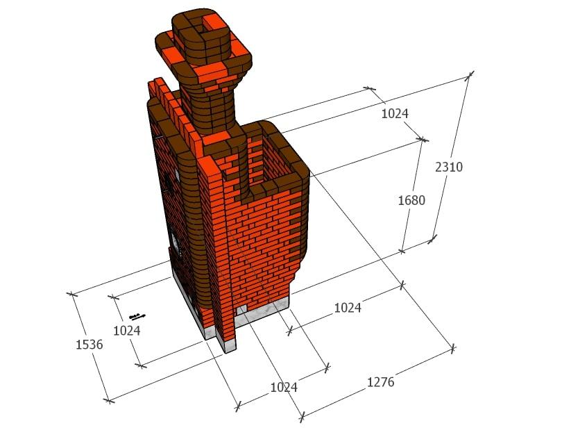

    Печь банная подовая "Жива" для Живой Бани ПБ-3Л4К, фундамент 1024Х1024, габаритные размеры печи 1536Х1276.1200 деталей, из них около 110 шт шамотного и около 950 шт рядового полнотелого кирпича 33 ряда основного тела печи + труба. 4 воздушных канала. Печь удобна для небольшой бани с тремя помещениями. Рекомендуемый размер парной 20 куб.м.
    Внимание! Установка данной печи практически не имеет смысла в случае если вы не изучили курс по строительству «Живого Дома» или «Живой Бани». Порядовка по сути является обучающим курсом по строительству данной печи, описанном в pdf формате.
    Тип: для "Живой Бани"
    Вход в мойку: Справа от печи
    Порядовка печи в формате: PDF
    Воздушных каналов: 4
    Размеры печи: 1536Х1276мм (размеры фундамента 1024Х1024)
    Деталей: 1200 деталей, из них около 110шт шамотного и около 950шт рядового полнотелого кирпича + труба
    Размер бани: 40 кв.м
    Цена 16000 руб
