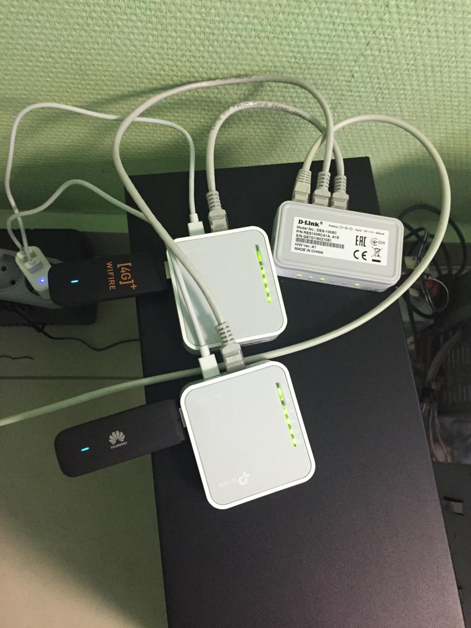

    ОТЗЫВ:
    Для начала обязательно укажите свой уровень владения информацией и навыками: в данной области вы новичок, теоретик либо опытный практик?
    Новичок, никогда не поднимал свои мобильные прокси.
    В каком виде предоставлен материал и насколько удобно он оформлен?
    PDF файл
    Сколько времени заняло изучение и выполнение заданий данного инфопродукта?
    Чтение мануала минут 20. Первый раз настраивал по 30 мин. Второй раз уже минут за 15 уложился
    Насколько легко усваивается материал, вызвал ли он какие-либо затруднения при проверке?
    Все очень подробно и легко усваивается, скриншоты сопровождаются на каждом шаге.
    Сложности:
    Я купил модемы, а они оказались STICK, а не Hilnk. Я не мог понять почему так, быстрее автора подсказал @muffin1, что нужны другие. Я позвонил продавцу, сказал что это стик и он без проблем поменял и извинился.
    Нужны ли специальные навыки и дополнительные материальные вложения?
    Конечно нужны вложения. И так, я поднимал 2 мобильные прокси. Мои затраты:
    Сетевой фильтр - 1 шт - 450 р
    Маршрутизатор TP Link TL-MR3020 v3.2 - 2 шт - 2900р (1 шт 1450)
    Питание для маршрутизаторов 1 шт - 250р
    Патч корд (0,25)- 75р
    Патч корд (0,5) -99р (не было больше по 0,25)
    Коммутатор D_Link DES 1005 - 499р
    Модем HUAWEI E3372h - 2 шт - 4600 (2300 шт) Покупал на авито
    Симка 2 шт по 300р в месяц ТЕЛЕ2
    Подключение к корпоративному тарифу - 2000р (за 2 симки)
    Итого: 11 173р
    Оказывал ли автор должную поддержку в процессе проверки?
    Постоянно на связи.
    Каковы в целом общие впечатления о компетентности автора?
    Автор профессионал.
    От себя:
    Складчина огонь и я доволен как слон.
    Отдельно хочу сказать спасибо @muffin1 и @Ragnar Lodbrok за их поддержку и профессионализм
    Бонус рассказывается как пробросить порты на МИКРОТИКЕ (как сдохнет мой роутер у меня Zyxel , сразу куплю микротик и проброшу по бонусу)
    Также еще бонусы это скрипты, которые также работают) Очень удобно и просто.
    Очень просто и удобно, я настроил все как сказал автор. Очень быстро поднимаются и работают прокси. Настроил на каждые 5 минут смена IP., а также настроил авторизацию по логину и паролю. Все работает.
    При этом, все находиться в локальной сети, и подключаюсь я по 192.168.0.15:10009 (пример)
    и вот фотка того что получилось:
