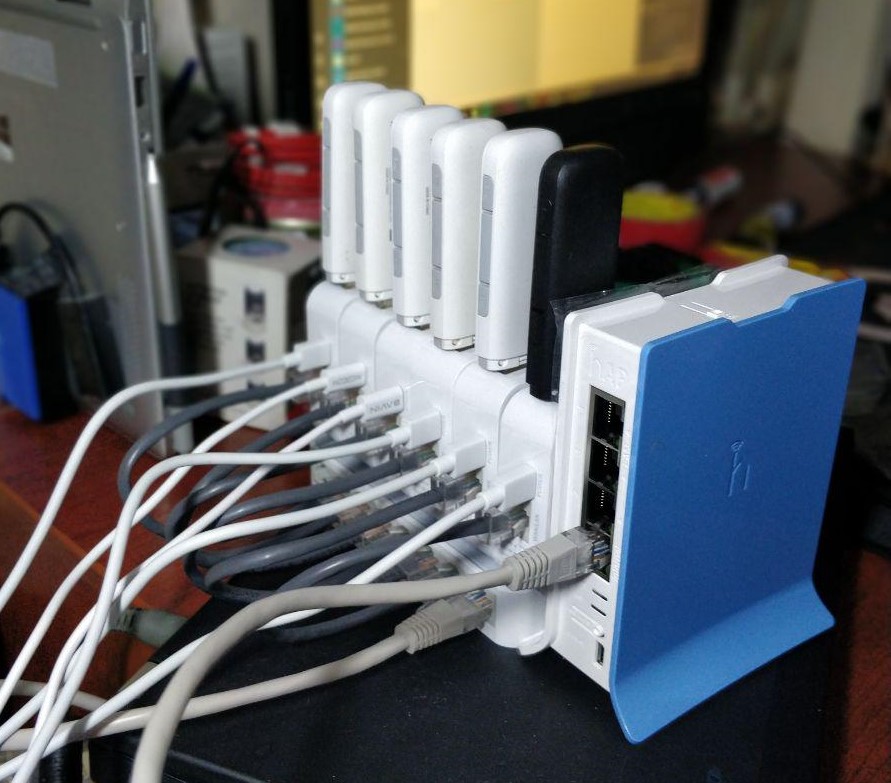

    Отзыв
    В данной области вы новичок, теоретик либо опытный практик?
    Мобильные прокси впервые, прокси на VPS через шаблон зенки :) Так что новичок
    В каком виде предоставлен материал и насколько удобно он оформлен?
    Главный мануал PDF - 18 страниц с картинками. Бонусы представлены в виде файлов-скриптов по смене айпи для нормального и слабого интернета, а так же мануалы по проброске портов для подключения извне и смене фингерпринта, о котором тут разгорались нешуточные дебаты.
    Сколько времени заняло изучение и выполнение заданий данного инфопродукта?
    Полностью вникнуть не больше часа
    Насколько легко усваивается материал, вызвал ли он какие-либо затруднения при проверке?
    Если делать строго по мануалу - то затруднений почти никаких не было.
    Сколько времени заняло достижение заявленного автором результата?
    Первый с нескольких попыток (сам тупил), последующие быстро. Рекорд с нуля - 5 минут 56 секунд (засек ради интереса) с первого подключения и до поднятия прокси.
    Нужны ли специальные навыки и дополнительные материальные вложения?
    Внимательно читать и повторять, всё что изложено. Минимальные знания компьютера и сетей (хотя бы какое-то представление). Разовые материальные вложения на оборудование + месячная оплата тарифа сим-карты.
    Оказывал ли автор должную поддержку в процессе проверки?
    Отвечал подробно на все вопросы, должная поддержка
    Каковы в целом общие впечатления о компетентности автора?
    Более чем компетентен.
    Отсебятина
    В процессе проверки, я вошел во вкус и по итогу нафигачил сразу стэк проксей. В данном случае, как писал и советовал автор идеально заходят 6 роутеров на один свич. Отмечу плюсы данной темы:
    • Подойдут ЛЮБЫЕ модемы Huawei E3372h в прошивке HiLink. Любые: в плане версии прошивки, залочен или разлочен под операторов, цвет, логотип и т.д. Вам не нужно ничего перепрошивать (чего я боялся изначально). Просто должна быть модель E3372h в прошивке HiLink. ВСЁ. У меня шесть модемов, из них: две разные модели e3372h-607 и e3372h-153, каждый модем имеет разные версии прошивок (6 разных), один модем залочен под оператора. Все работают без каких-либо телодвижений.
    • Даже если у вас кривые руки - при перепрошивке роутера его невозможно брикнуть. Я по глупости залил не ту прошивку, роутер ушел в вечный ребут. Я думал - ну всё, можно выкинуть. НО роутер настолько неприхотлив, что достаточно было тем же способом скормить ему сверху правильную прошивку и он запустился без проблем.
    • Тема очень легко масштабируется. Здесь нет никаких ограничений по итоговому количеству каналов. Хотите 1 прокси, хотите 30. Докупаете железо, настраиваете и добавляете в сеть.
    • Прокси принадлежат вам и только вам. Если не пробрасывать порты - то вообще никаких шансов, что кто-то может ими воспользоваться, т.к. они крутятся внутри локальной сети. Белоснежные прокси :)
    По затратам:
    • 6 модемов Huawei E3372h обошлись за 8800р. (1466р\штука в среднем). Искал по доскам объявлений, цены были разные от 2500р. и до 1000р.
    • 6 роутеров TP-Link TL-MR3020 v3.20 за 8700р. (по 1450р.)
    • Один свич TP-Link TL-SF1008D на 8 портов за 680р.
    • Роутер Microtic RB941-2nD-TC для проброски портов (самый дешевый, чисто для этой темы) - 1550р.
    • По мелочи: три адаптера питания (брал на 3А, по два слота) 3шт. + удлинитель на 6 сокетов ~1200р.
    • Патч-корды обжимал сам, хоть в комплекте к роутерам и свичу были по одному патчкорду, но они длинные. Я сделал 6 штук 15 сантиметровых.
    Итого по железу вышло: 20930р. - это 3490р. за прокси ЕДИНОРАЗОВО.
    Это самая максимальная комплектация на 6 проксей. Следующие шесть проксей выйдут уже максимум по 3230р. Тарифы на интернет я не считаю, т.к. у всех они разные. В среднем, 20 ГБ + безлимит на соцсети у меня выходит по 250р. за модем в месяц.
    Первые три сайта в гугле по мобильным проксям предлагают цены 2900р., 3800р., 7000р. (!) В МЕСЯЦ. Автор в заголовке пишет: .... По цене месячной аренды одной прокси, что подтверждается расчетами выше. Итог:
    P.S. красивая фоточка готового стека мобильных проксей:
    19 пользователям это понравилось.

    Спасибо за отзыв! Скажите, такое близкое расположение модемов нормально? При активной работе они же будут греться, не лучше бы их разнести?
  14. 21 апр 2019
    #574
    muffin1
    muffin1 МодерМодератор Команда форума
    между модемами почти два сантиметра расстояния, греть друг друга они не будут, но роутеры - да, они почти вплотную. изначально я хотел сделать щели между ними в 3-4 мм, но шестой просто не влез. По итогу получилось сделать щели между роутерами в 1-2 мм, для циркуляции воздуха и создания некого подобия радиатора. Данная схема была подсмотрена у автора, я думаю он протестировал и все нормально в итоге. Если будет вдруг перегрев - поставлю напротив кулер стандартный 14 сантиметровый для обдува :) Если позволяет место - конечно, лучше всё разнести, особенно модемы, если вдруг они будут работать на одних частотах

    @muffin1 Глупый вопрос. От такого излучения не мутируешь?) С 6 модемов будет результирующее поле с превышением допустимых норм. Сидеть рядом с этой вундервафлей по СанПиНу нельзя.
    Второй вопрос умнее) Чисто теоретически, 6 модемов без пространственного разнесения должны глушить друг друга, что должно сказаться на качестве связи. Не тестировал спидтестом скорость без разнесения/с разнесением модемов?

    я у себя разнес по разным сторонам прокси, просто мне не нравились вручную сделанные патчкорды и я купил заводские, самые короткие были 25см, потому просто по подоконнику разнес
