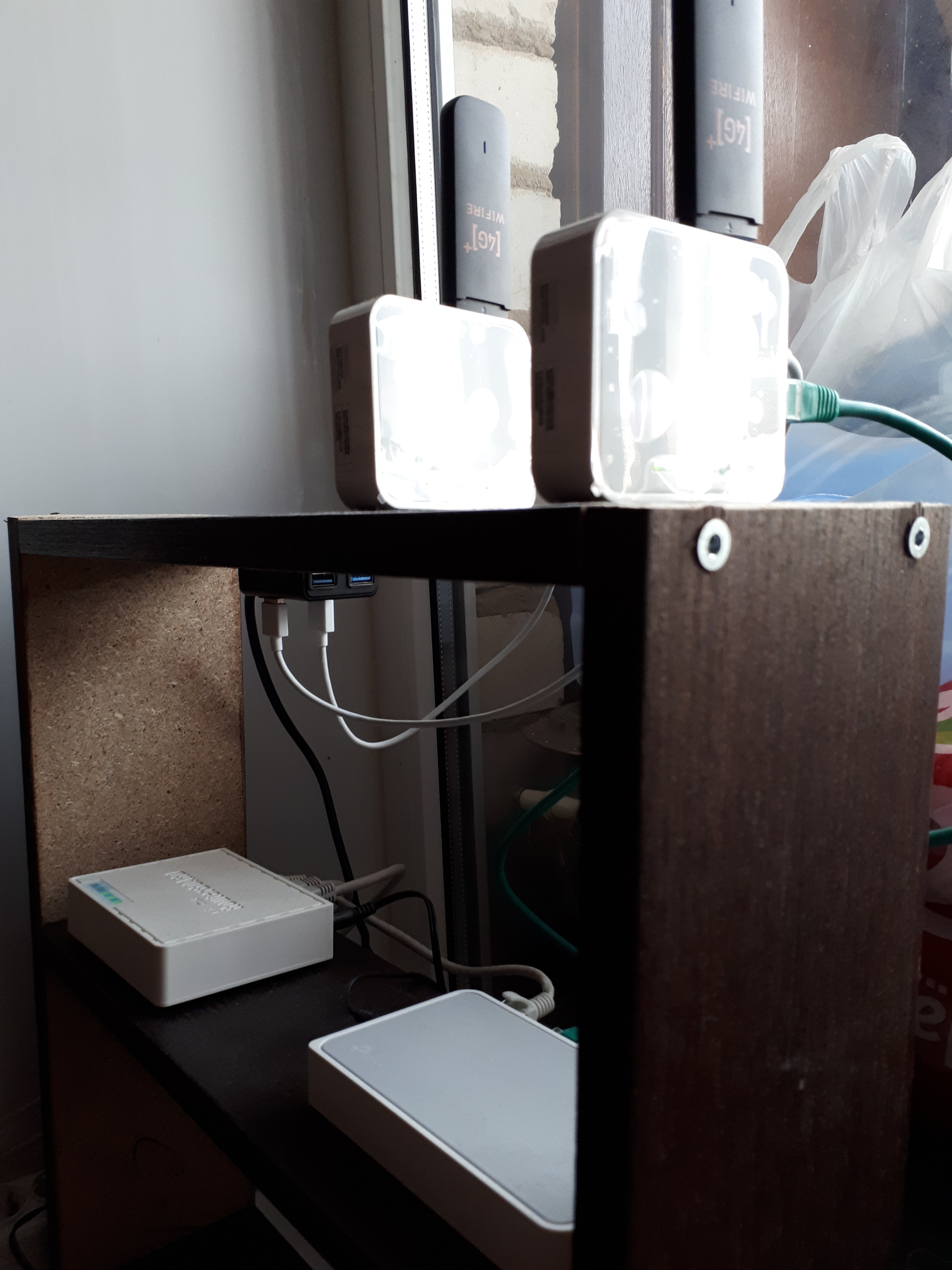

    Тоесть, вместо покупки 6 роутеров, втыкания в них 6 модемов. Можно купить активный хаб на 6 портов, и туда модемы натыкать? Будет комп видеть как 6 устройств? И соответственно 6 сетевых карт с разными ip, которыми можно будет управлять

    активный хаб вместо адаптеров питания а роутеры необходимы в них прошивка заливается

    Активный хаб используется для питания TP Link TL-MR3020, так как в комплекте блоков питания не было.

    Ааа понял.. ну для меня не проблема. Взять старый БП от компа который валяется, и нагрузить туда можно 10-12А. Это около 8 модемов )

    Это около 14-17 пар MR3020+модем (у них потребление максимальное в пике 0.7 А)

    Ухх. тем более. я тут нашел сегодня свой валяющийся Codegen 300w. Так там по 5V линии аж 19А ). Так что 20 модемов легко на 1 БП повесить можно. К тому-же стоит такой 400р на авито. Да и напряжение у него куда лучше, стабилизированнее.
    спс в общем. Не знал что всего 0,7А жрет
