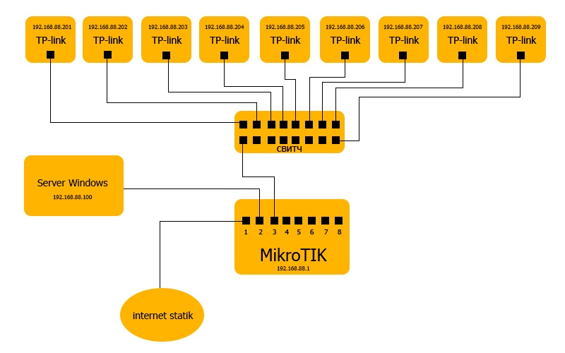

    PipaToro ПартнерПартнер (А)
    У меня так, роутер Микротик как основной. У него в первом порту интернет от провайдера, второй порт идет провод на 1 свитч, третий порт провод на 2 свитч, в каждый свитч (8 портовый) включено 6 роутеров MR3020v3 с модемами итого 12 штук прокси, 12 модемов E3372h, 12 роутеров MR3020v3, 2 свитча самых простых tplink, роутер Mikrotik как основной роутер для интернета и проброса на внешний статический IP адрес проксей.

    Evgemal ДолжникДолжник
    Получается у Вас схема такая?

    #674
    PipaToro
    Только без windows server

    #675
    PipaToro
    можно включать, но сразу предупреждаю не весь софт правильно работает с мобильными прокси по логину и паролю, он может писать, что прокси не валидные

    #676
    PipaToro
    можно попробовать для начала прбросить на Асус и проверить, разные роутеры по разному работают, использую микротик т.к. самая стабильная система получается
