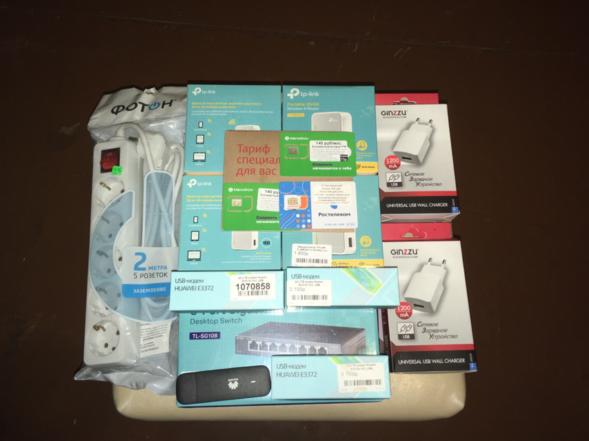

    • Портативный роутер TP-LINK TL-MR3020 v3.2 (4 шт).
    • Адаптер на 1.2A (4 шт)
    • Сетевой фильтр на 5 розеток
    • USB модем Huawei E3372h-153 (4 шт). Покупал новые, установлена прошивка Hilink, изменен IMEI, зафиксирован TTL. Работает отлично на всех мобильных тарифах - проверено.
    • 4 корпоративные симкарты с выгодными тарифами на безлимитный интернет от 140 руб. в месяц.
    • Коммутатор (свич) TP-LINK TL-SG108 на 8 портов
    • За место Microtic роутера будет использоваться ASUS RT-N66U
    К раздаче курса готов )

    Красота, люблю так закупаться, а я сейчас пойду за адаптерами и симками новыми, буду еще проксей запускать с новым гео )
