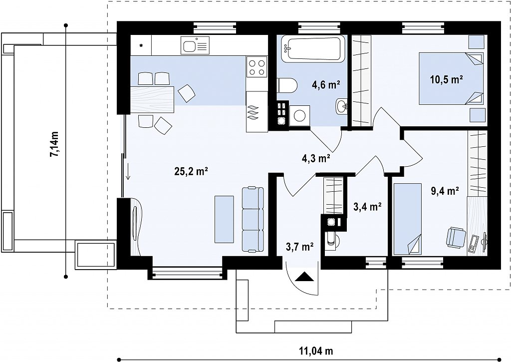

    Добротный дом с оригинально оформленной зоной входа нельзя назвать броским: его лаконичная форма и сдержанная колористика полностью подчинены богатому функциональному содержанию. В данном проекте на первом этаже спланированы дневная и ночная зоны, которые расположены по левую и правую стороны от входа. Дневная зона с просторной гостиной имеет выход на террасу, что позволяет визуально расширить границы этого помещения. В ночной зоне устроены две спальни, также предусмотрена общая ванная. Неоспоримое достоинство данного проекта — идеальное проектирование, благодаря которому на небольшой площади создано всё необходимое для жизни семьи.

      Очень давно ждал этой и других складчин с проектами домов. Рад что не купил проект на сайте. Больше всего не понравилось то что нет меблировочного плана. Мелочь конечно с одной стороны, но с другой стороны не понятна логика в размерах помещений и нет наглядности. Только один узел в составе раздела АР. В целом раздел АР кажется не полным. КЖ проработан не плохо, но сама технология: полы по грунту и кирпичный фасад с вентзазором мне не нравится, тип фундамента и прочие, может быть нормально для проектов пятидесятилетней давности, но сегодня это уже не эффективные технологии. Думаю, можно сделать дом по этому проекту, но себе бы такой делать не стал.

      Спасибо оргу за материал. Не так много завершенных складчин по такой цене. Очень интересно было посмотреть проект. По самому проекту замечаний очень много. Если кому вдруг интересно, что первое бросилось в глаза:
      1. Нет утепления отмостки и фундамента.
      2. Гидроизоляцию можно выполнить по плите сверху под утеплителем, и убрать подготовку 50мм. Заменить ее на Planter.
      3. Чтобы не выполнять утолщения под перегородками, можно выполнить всю плиту пола - 150 мм и ставь куда хочешь.
      4. Заменить в армировании узлов кучу деталей на одинаковые П-шки.
      5. Сечения перемычек есть, на плане где-какая не указана. Можно понять по логике.
      6. На листе.5 есть балка Б1, а что это не указано.
      7. Коньковый брус на плане стропил можно выполнить из LVL бруса и переделать распорную систему в безраспорную. Затяжки в этом случае будут не нужны. Нагрузка станет более равномерной.
      П.С. Еще раз спасибо оргу за работу.
