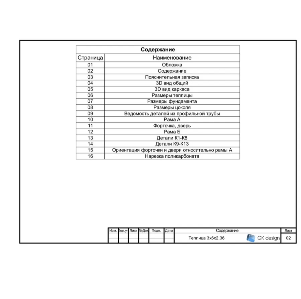

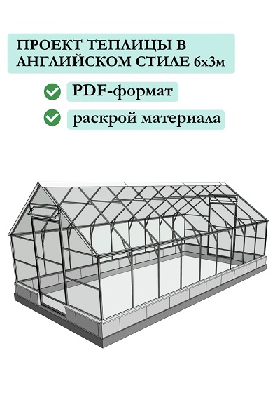

    Подробный проект теплицы в английском стиле на 16 листах (PDF-формат), размерами 3x6x2,36 м (высота от фундамента) со сварным металлокаркасом для обшивки поликарбонатом. Оборудована двумя дверями, двумя форточками.
    Основанием теплицы является ленточный фундамент и цоколь из газобетонного блока или кирпича. Содержание проекта в фото товара, а также дополнительный бонус: оптимизированная схема раскроя профильной трубы.
    Описание:
    Подробный проект теплицы в английском стиле на 16 листах (PDF-формат), размерами 3х6х2,36 м (высота от фундамента) со сварным металлокаркасом для обшивки поликарбонатом. Оборудована двумя дверями, двумя форточками.
    Конструктивные решения:
    -Основание - ленточный фундамент шириной 150 мм, высотой 150 мм с армированием;
    -Цоколь - газобетонный блок 625х250х100 мм (общая высота цоколя 250 мм) или кирпич, с предварительной подкладкой под него рубероида. В случае использования газобетонного блока рекомендуется покрыть цоколь водоотталкивающим составом;
    -Каркас - профильная труба 20х20х1,5 мм. Все элементы соединяются методом сварки;
    -Поликарбонат - листы 2100х6000 мм. Рекомендуется использовать толщину листа от 6 мм (желательно 8-10 мм);
    -Конек кровли - уголок оцинкованный 150х150х2000 мм. Уклон кровли 35 градусов;
    -Отвод воды от цоколя осуществляется с помощью отливов оконных 50х2000 мм; Крепление каркаса к цоколю осуществляется через отверстия в профильной трубе с помощью самореза с дюбелем.
    Материалы:
    Бетон (справочно для приведенного примера)
    - 0,4 куба; Блок газобетонный D500 625x250x100 мм (Леруа-Мерлен арт. 13896133)
    - 26 шт; Металлопрофильная труба 20х20х6000х1,5 мм
    - 28 шт; Поликарбонат 2100х6000х8 мм
    - 4 шт; Конек плоский 150x150x2000 мм
    - 4 шт; Отлив оконный 50х2000 мм - 8 шт; Петля обычная дверная
    - 4 шт; Ручка - 2 шт; Шпингалет
    - 2 шт; Саморез с пресс-шайбой для поликарбоната - не менее 200 шт; Саморез с пластиковым дюбелем 4х100
    - 24 шт; Болт М6х60 с гайкой - 4 шт.
