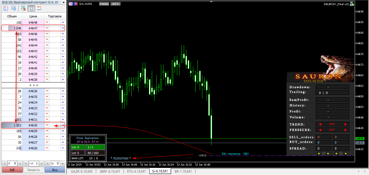

    Вход в рынок:
    - Разработан эксклюзивный метод анализа стакана ,который внедрен в финальную версию как основной метод слежения за плотностью.
    теперь, система не мониторит стакан сверху и снизу к текущей цене ища 2 плотности. - Теперь весь стакан под контролем на каждом его событии.
    Что это означает ? в автоматическом режиме, система находит максимальный объем на ценах ASK и на ценах BID и начинает их мониторить, то есть в любое время, в любую сессию, при любой волатильности рынка ,система находит максимальную плотность в стакане сверху и снизу и от них работает. В зависимости от волатильности меняются и плотности, при открытии они за 1000, а на вечерней сессии 500-700, робот автоматически подстраивается под эту волатильность и работает от тех объемов, которые актуальны в моменте времени и состоянии самого рынка.
    - Но для тех кто хочет контролировать плотность самостоятельно, оставлен ручной режим, при включении которого, трейдер сам задает плотность от которой хочет торговать... но в этом режиме нужно понимать, плотности которые были выше 1000 в начале сессии и плотности которые будут ниже 1000 в конце, что торговля будет вестись только на отрезке времени, где плотности будут выше заданных в параметрах.

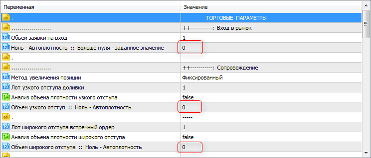

    Механизм Автоматического нахождения максимальных плотностей в стакане ,а так же перевес для направления входа, в действии

    Пока тестится решил еще более расширить возможности
    Модернизировал класс стакана избавив робот от переключателей, теперь все задается с меньшими параметрами но сбольшей эргономикой
    Выбор автоплотности или ручного значение в одном параметре теперь, ноль это робот автоматом ищет плотность, значение вручную то значение что указано.
    Так же завел на параметры широкой и узкой сетки выбор автоматического поиска наибольшей плотности.

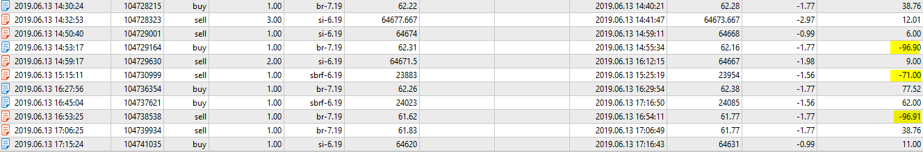

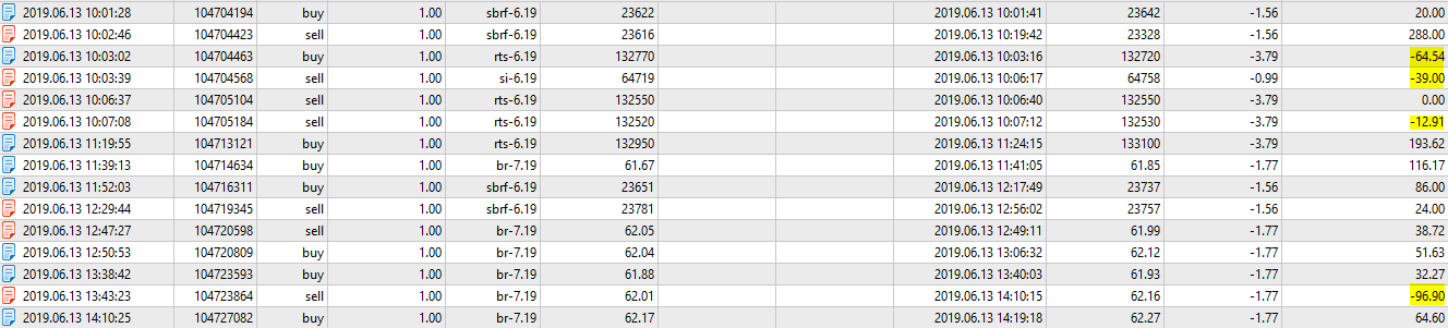

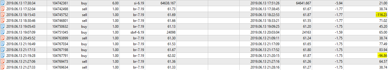

    За вчерашний день выложу тут результаты тестирование этих методов с реального счета. Торговля РТС, Сбербанк, Нефть и немного сишка, на ней Саурон стоит.
    1705 - 580 = 1125 руб чистого дохода, торговли 1 лотом. доход в день с текущими настройками где то 1000-1700 в день выходит.
    С учетом маржи в 100 тыс руб, можно распределить и торговать 5-ю лотами сишка, сбер, нефть и 2 лота РТС в итоге в районе 6 тыс руб в день получается. умножив на 22 = 132 тыс в месяц... заманчивая сумма )))

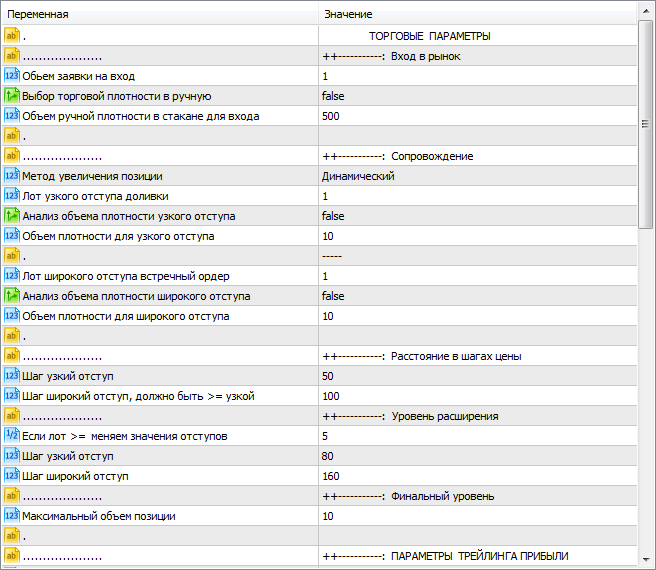

    Немного запутался.
    Как взаимосвязаны параметры:
    Анализ объема узкого отступа- true/false
    и
    Объем узкого отступа :: Ноль - Автоплотность.
    Если мы выставляем Автоплотность - Объем узкого отступа = 0 (Значит анализ объема будет произволиться ? или все таки будетзависить от параметра Анализ объема узкого отступа?)
    Как будет влиять параметр Анализ объема узкого отступа- true/false на работу?
  15. 19 июн 2019
    #35
    Adzoku
    Adzoku ПартнерПартнер (А)
    Дак не чего не изменилось, только автомат добавился.
    Раньше что бы доливка и встречка могли работать по плотности, мы включаем анализ плотности и задаем ее в параметрах.
    Робот выходил за линию узкого и там начинал искать нашу плотность.
    Все тоже самое и сейчас, включаем параметр анализа узкой плотности, задаем к примеру объем 500, цена вышла за линии и пока не найдет плотность в 500 и более, заявку не поставит. - Это ручной режим.
    Но можно доверить поиск плотности самому роботу, так же включаем параметр анализа, но в поле плотности ставим ноль и тогда при выходе за линию робот будет сам искать актуальную плотность согласно текущей волатильности на полном автомате подстраиваясь под рынок - Это автоматический режим.
    Если нам доливка и встречка через поиск плотности не нужно, просто выключаем параметры, ставим 10 и все, при выходе за линию он сразу будет ставить заявку

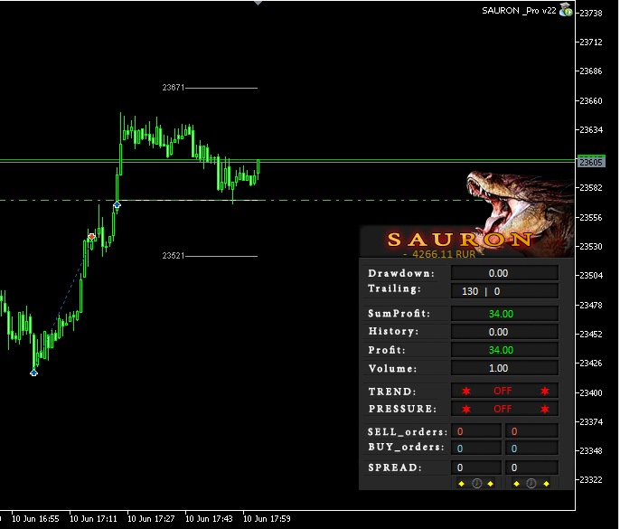

    Adzoku
    Торговая система в активной разработке в нашем закрытом сообществе, она имеет 3 разных робота от разных программистов, сегодня приняли решение более не озвучивать торговые принципы работы системы, а так же собирать, на основе собранных статистический данных, одну систему и совершенствовать ее настолько, на сколько это будет возможно.
    Результаты ее работы будут публиковаться на ее домашней страничке.
