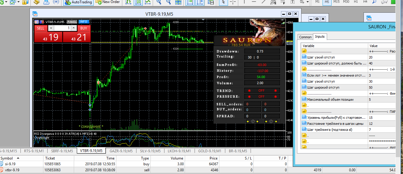

    На счёт стопа (трейлстопа - кому как удобнее) не вижу комментария.
    Вот тут трейл должен быть, а его нет (профит щас 54, трейл по 2м коням когда 30 достигли согласно параметру):

    На счёт скрина заранее замечу что да, клиринг был и позицию подвинули, но есть ощущение что обращать надо внимание роботу на поле Profit, а не на SumProfit.

    У тебя в истории висит убыток в 117 руб, этот убыток у тебя на клиринге списался с позиции, почему робот после этого должен закрыть позицию выйдя на 30 руб профита, вот когда выйдет на + 117 + 30 руб вот тогда и сработает, ты же не хочешь что бы твой депозит уменьшился на 80 руб
    поле профит это текущий плавающий профит, смотреть нужно на суммарный профит. вот когда он станет выше значения старта трала, в твоем случае 30 руб, что по мне очень мало, тогда трал и сработает

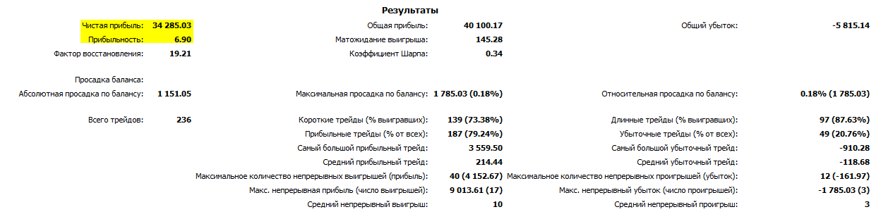

    У меня за неделю работы новой версии Робота такие результаты

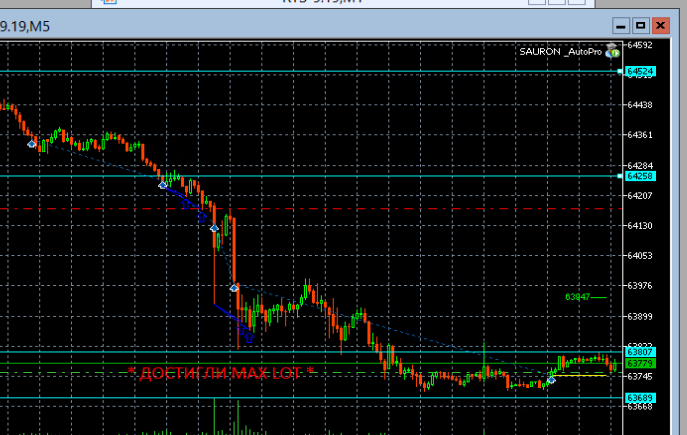

    Это сегодня был вход по Si, в настройках было от 1000 коней, без тренда и фракталов:
    Если бы были плотности при доливке, то он бы не доливался так, а меньше было бы коней щас на руках - поэтому думаю надо вернуть тест плотности по узкому и широкому и размер плотности.

    По скрину всё ясно и понятно - был бы у нас трал то мы бы не дошли до узкого отступа. Лично я выбираю стратегию без доливки, а просто со стопом в качестве страховки и выход по широкому по частям. Если у робота часто срабатывают стопы, значит стратегия входа ненадёжная и её надо дополнять фильтрами - в нашем случае это по тренду и фракталы.

    - Получается такая картина ,робот до клиринга набрал 10 лотов, улетел в просадку на 5 тыс руб.
    - Происходит клиринг, у нас эти 5 тыс списываются, поза переоткрывается, рынок разворачивается и идет на разворот.
    - По расчетам старт трала у нас 10 лотов x100 = 1000руб.
    - За какие то 100п прохода, у нас робот этими 10-ю лотами на развороте получает 1000 руб и срабатывает трал, закрывает 1000-1200 руб в прибыль и начинает новую серию.
    Итог, мы 4-тыс рублей потеряли.
    Когда что то предлагаешь ты сначала расчеты сделай, что это за работа роботом если мы будем им терять деньги.
    Нужен трал такой какой хочется, поставь на другой график робота с трейлингом, этих роботов с тралами куча бесплатно на сайте метаквотов валяется.
    - А в данном виде все работает так как нужно, отбили убыток в 5000 руб, выйдя на среднюю цену открытия позиции, дальше профит - только потом включили трал.

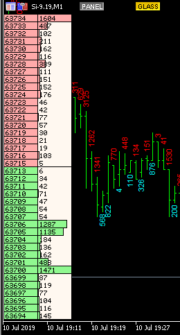

    Мне к примеру мало того что робот показывает линиями на графике найденные плотности, я хочу их лицезреть еще и в стакане, но стакан метаквотов показывает не все уровни + неудобный, по этому у меня в виде индикатора есть еще вот такой стаканчик, кинул его на любой график и смотри все 40 уровней стакана где что стоит + перевес гистограммы + показ максимальных плотностей.
