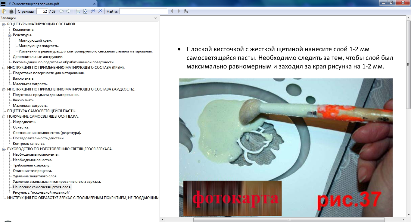

    Светящееся зеркало (luminousmirror).
    «Светящееся зеркало» представляет собой обычную зеркальную поверхность с векторным рисунком, выполненным матирующей пастой. Только матовый узор расположен не на поверхности зеркала, как в привычном варианте, а в глубине тела стекла. Поверхность зеркала остается гладкой. В темноте присутствующий матовый узор начинает ярко светиться. Длительность послесвечения составляет порядка 8 часов с учетом эффекта затухания.
    При дневном свете матовая поверхность может быть как белесой (классический вариант пескоструйной поверхности),
    так и обладать различными оттенками белизны или флуоресцентными спектрами.
    Можно делать самосветящуюся мозаику в теле зеркала, которая как днем, так и ночью имеет большой диапазон расцветок. «Светящиеся зеркала» могут иметь подсветку заднего фона или отсутствие такового эффекта.
    Вопросы на e-mail (смотрим продажник).
    В инфопродукт входит:
    1. Необходимые химические компоненты
    2. Необходимая оснастка
    3. Требования к зеркалу
    4. Изготовление матирующего состава (текст и видео)
    5. Изготовление светящегося состава (текст и фото)
    6. Описание техпроцесса (текст и фото):
    - удаление защитного слоя лкм
    - удаление амальгамы
    - матирование обратной стороны зеркала
    - повторное использование матирующего состава
    7. Нанесение светящегося состава.
    Стоимость: 190$

      Материала для изучения получено почти на 3 гига. Pdf и видео. Кроме "светящегося" зеркала есть еще две связанные технологии. Все подробно расписано и показано. Можно делать очень красивые вещи. Материал своих денег стоит.
