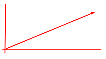

    4) Далее мы делаем преобразования и выходим на P = (1 – N) + K*(N – 0,5) Не трудно заметить, что если количество сделок, закрываемых по БУ, менее 50% (N<0,5), P принимает максимальное значение при K=0. При N>0,5, P принимает максимальное значение при K=1.
    Очевидно что K=0 только в одном случаи это линейное движение рынка с полетом на луну. А это значит что мы отказываемся от перевода позиции в БУ и работаем по профиту.
    Давай те вчитаемся что тут написано и попытаемся понять. 1) K – процент от сделки, который мы закрываем при переводе в БУ. 2) (N<0,5) , почему К должно равняться нулю . Мы же перевели стоп в БУ значит закрыли часть профита. К ни как не может быть в этом случаи равно нулю. 3) поскольку в описании постоянно путается , то сделка то сделки понять суть очень трудно .
