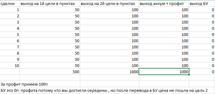

    Этот аналитический и логический пример не применим в жизни, для исследования берутся не 10 сделок на которых выполняются условия техники , а несколько лет.
    Вот эта ошибка прослеживается и в статье . В начале статьи идут рассуждения про 1 сделку (позицию) потом , появляется уже 10 сделок . Я так понимаю что сделалось = у нас была одна сложная позиция (сделка) из 10 лотов и мы разделили ее на простые 10 сделок * 1 лоту . Это такое простое рассуждение на пальцах как в статье. Теперь у нас есть конкретный уровень , это вход .
    Далее смотрим поставленную задачу и скажите какая разница по профиту у сделки из 10 лотов или 10ти сделок по 1 лоту. Она одинакова.
    Это разговор в плоскости "Тебе слабо". И мне слабо, потому что мы по разному рассуждаем , Ваше мнение это Ваше мнение , а мое это мое. поскольку Я до сих пор не могу понять суть этой статьи и по сути и по терминалоии , то спрашивается зачем мне отвечать деньгами за Ваше мнение. помоему логично. А то что некоторые мои комментарии Вы считаете придирками , ну надо как то добраться до истины . Мне кажется Вы эту статью написали для себя , а не для нас . Потому что вопросы и замечание есть.

    не согласен. может быть 4 варианта . выше приложил таблицу на сновании которых буду делать вывод.
    1) выход по аккум половины позы+профит.
    2) кроем целиком на цели 1
    3) кроем целиком на цели 2
    4) выход по аккум половины профита и закрытие по БУ.
    Вывод профит по 3му варианту дают самый лучший результат, условия у нас идеальные и одинаковые для всех позиции .потом 1й , 2й вариант даст поменьше профита ,ну а 4 меньше всего.
    по такому анализу выходит что техника аккумулятор профита не интересная, но это заблуждение . Она эффективна потому что прибыльна!
    Исправил результативную часть , увидев ошибку в таблице.

    присматрелся внимательно к таблице и увидел что закрывая позицию аккумулято+профит = получается не 100, а 75.
