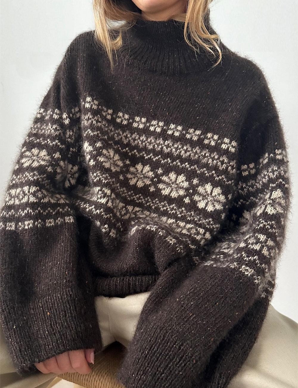

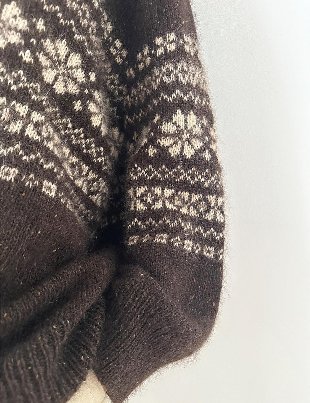

    Длинный свободный свитер оверсайз, вязаный спицами сверху вниз без швов с жаккардовым узором.
    Узор свитера «Харриет» разработан с использованием двух светлых цветов для узора жаккарда и одного темного основного цвета в качестве фонового. Или можете выбрать наоборот, темные оттенки для жаккардового узора и светлый цвет для фона.
    Дизайнер: LE KNIT (Lene Holme Samsøe).
    Свитер вяжется спицами сверху вниз. Сначала вяжется верхняя часть спинки с формированием скосов плеч укороченными рядами до высоты 9 см от линии горловины. Затем вдоль скосов плеч спинки поднимаются петли для верхней части переда. Плечи также формируются укороченными рядами. После того, как верхняя часть спинки и переда будет готова, с каждой стороны поднимаются петли для оката рукавов и вяжется кокетка по кругу с прибавками реглана.
    После окончания проймы корпус и рукава свитера вяжутся отдельно. В конце работы поднимаются петли вдоль горловины и вяжется планка/ворот резинкой.

    Свитер рассчитан на припуск примерно 25–40 см, то есть фасон оверсайз. Припуск для самых маленьких размеров довольно большой, а для больших размеров — постепенно уменьшается.

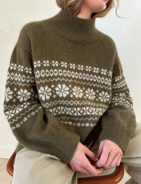

    Коричневый свитер на фото показан с припуском около 35 см. Это означает, что свитер показан на модели с обхватом груди на 35 см меньше обхвата груди свитера. Зеленый свитер с припуском примерно 25 см.

    Твидовая пряжа Isager Tweed (70% шерсть, 30% мохер, 50 г /200 м):
    темно-коричневый, цвет chocolate: (250-300) 300 (300-350) 350 (350) 400 (400) г,
    кремовый, цвет sand: (50) 50 (50-100) 100 (100) 100 (100) г,
    светло-коричневый, цвет oak: 50 г (все размеры).
    плюс
    мохер на шелке Isager Silk Mohair (75% мохер, 25% шелк, 25 г / 212 м):
    темно-коричневый, цвет 34: (125-150) 150 (150-175) 175 (175) 200 (200) г,
    кремовый, цвет 06: (25) 25 (25-50) 50 (50) 50 (50) г,
    светло-коричневый, цвет 7s: 25 г (все размеры).

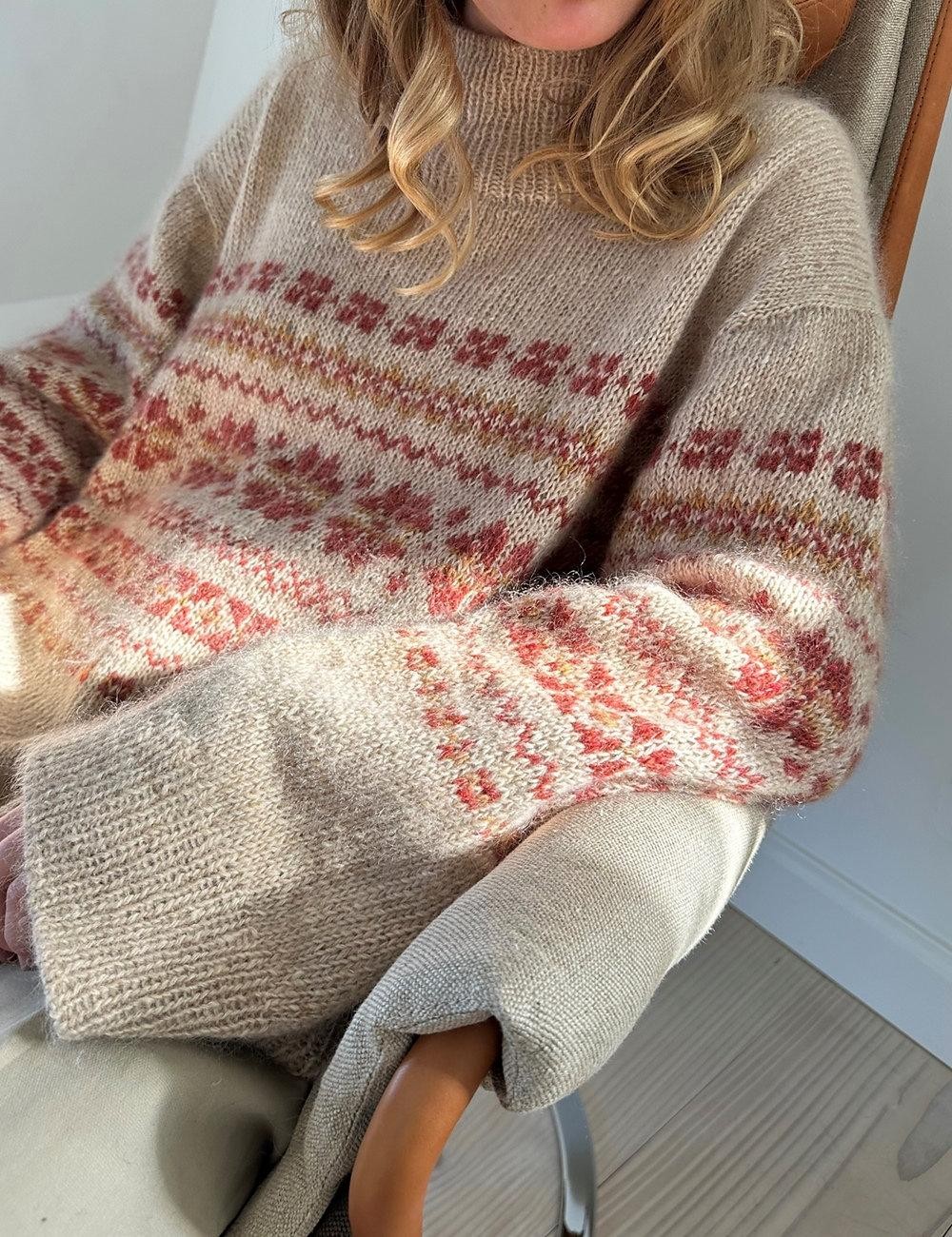

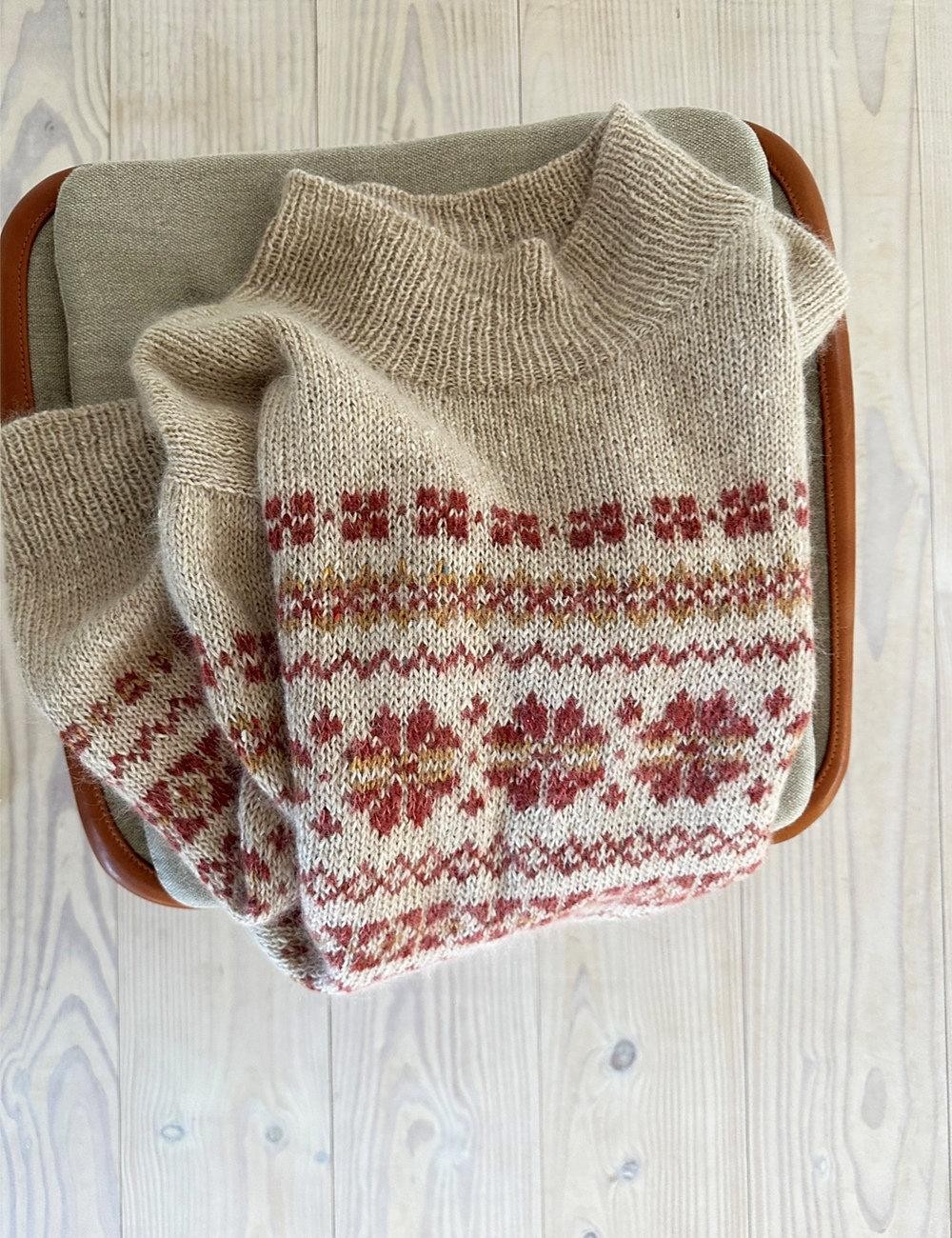

    Для светлого свитера используется эта же пряжа, но в цветах:
    твид: песочный (Sand) для фона, и контрастные паприка (Paprika) и горчичный (Mustard) для жаккардового узора;
    мохер: цвет 6 для фона, и контрастные 28 и 63 для жаккардового узора.
    Оливково-зеленый свитер:
    Шерстяная пряжа Sandnes Garn Tynn Peer Gynt (100% шерсть, 50 г = 205 м):
    темно-оливковый, цвет 9873: (250-300) 300 (300-350) 350 (350) 400 (400) г
    натуральный, цвет Naturmelert 2641: (50) 50 (50-100) 100 (100) 100 (100) г
    ледяной, цвет Arctic Ice 5811: 50 г (все размеры)
    плюс
    Мохер на шелке Sandnes Garn Tynn Silk Mohair (57% мохер, 28% шелк, 15% шерсть, 25 г / 212 м):
    темно-оливковый, цвет 9873: (125-150) 150 (150-175) 175 (175) 200 (200) г
    кремовый, цвет 1012: (25) 25 (25-50) 50 (50) 50 (50) г,
    ледяной, цвет Arctic Ice 5811: 25 г (все размеры)
