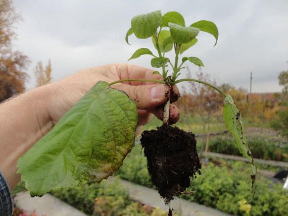

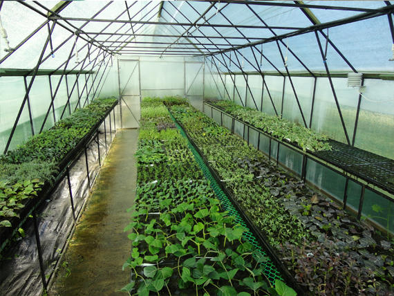

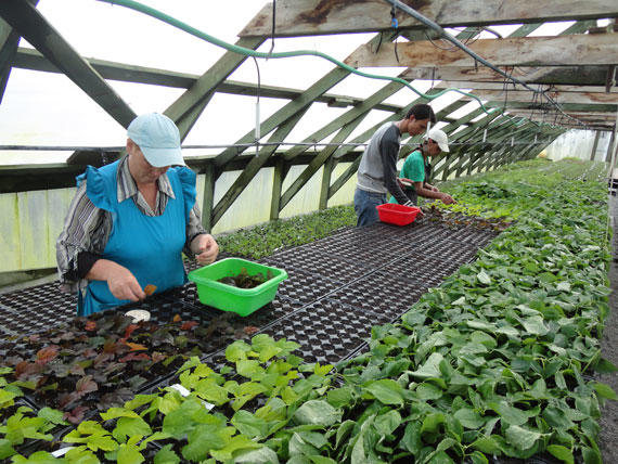

    Вы получите уникальную возможность впервые ознакомиться с результатами производственных опытов, которые в течение 10 лет питомник «Цветник Урала» проводил совместно с Башкирским госагроуниверситетом.
    На семинаре будут детально представлены все этапы технологической цепочки зеленого черенкования:
    - маточник,

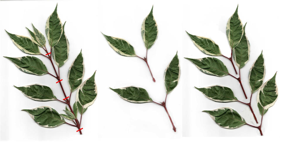

    - нарезка черенков,

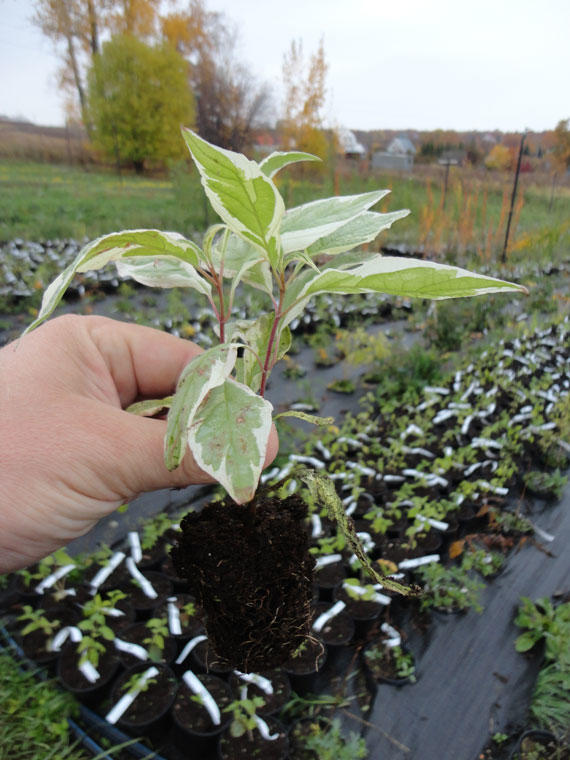

    - укоренение черенков,
    - закалка и хранение укорененных черенков,
    - технология последующего доращивания укорененных черенков (выращивание кустарников в С2)
    и столь же подробный анализ ошибок, сделанных в процессе этой важной и сложной работы.
    Стоимость - 4 000 руб.
    для членов АППМ - 3 000 руб.
    В стоимость входит видео (продолжительность - 3 ч. 20 мин.) и презентация докладчика
